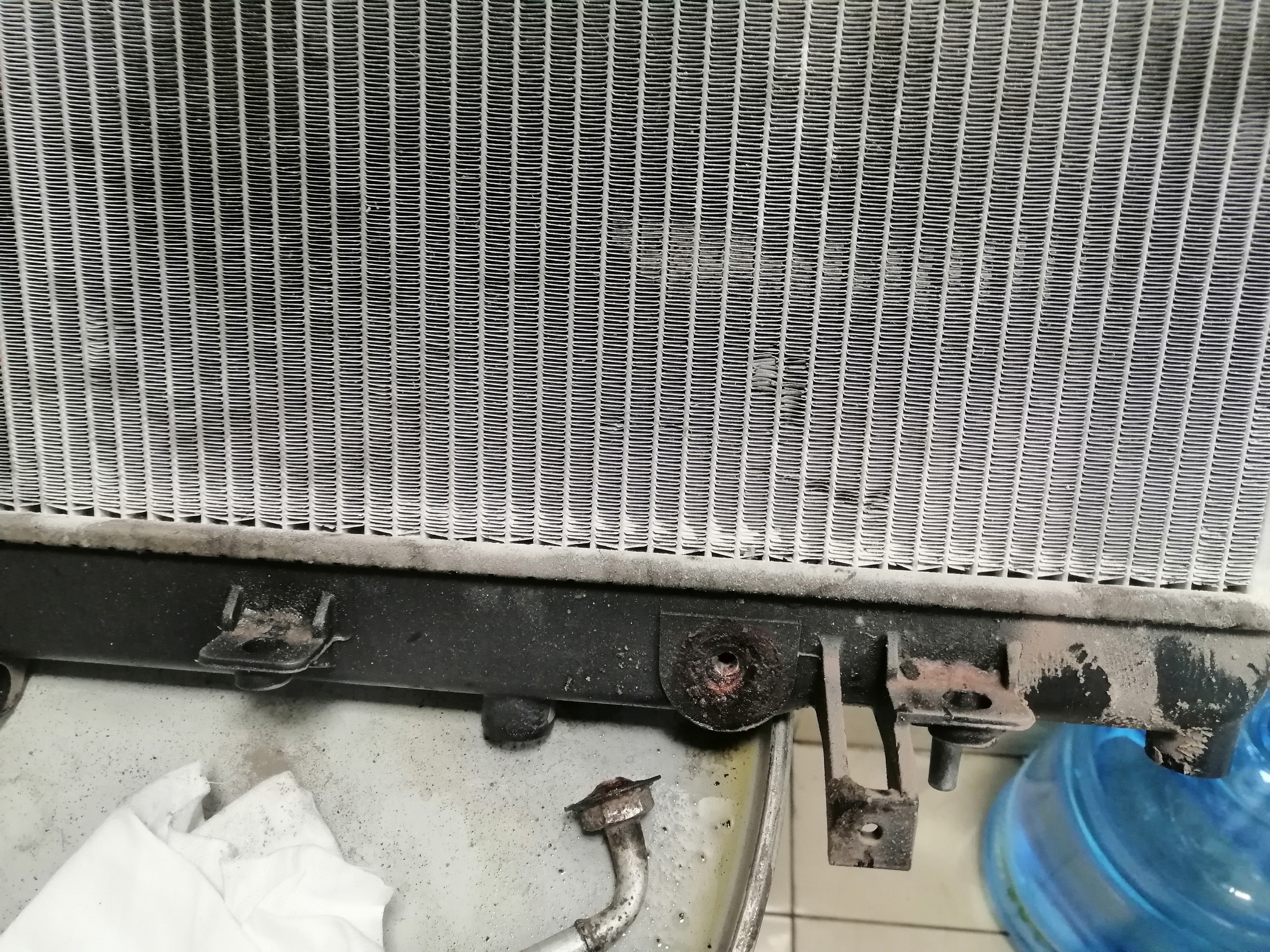

Бывают поломки, о которых ты раньше и не слышал и сервис не встречал за все время его существования.
Вечер, выходной день.
Впереди моргает жёлтый и я сбрасываю скорость. Качучь накатом... И неожиданно вижу дым из под капота и запах гари в салоне.
Останавливаюсь, вытасаиваю ключ зажигания, открываю капот и мысленно думаю об огнетушитель. Справа по ходу движения под капотом огонь.
Так быстро я ещё никогда не разбирал багажник))))
Достаю огнетушитель, ему лет 7 точно... Он делает 2 пшика и давление падает. В это время уже кто то бежит со своим огнетущителем и перлакт мне-3 пшика и давление ноль(тоже был старый). Третий огнетушитель был новый и справился за секунды.
А причина была простая - оторвался сосок в нижней части радиатора откуда масло акпп выходит, оно попало на глушитель где кат и вспыхнуло.
Заменили радиатор, масло акпп, антифриз и все, денег 27тр, ну плюс эвакуатор. Работу сделали за день. Повреждений большие никаких.
Положите себе свежие огнетушители в авто!!!
Фото радиатора из сервиса:
Выветривал авто на даче целый день.
