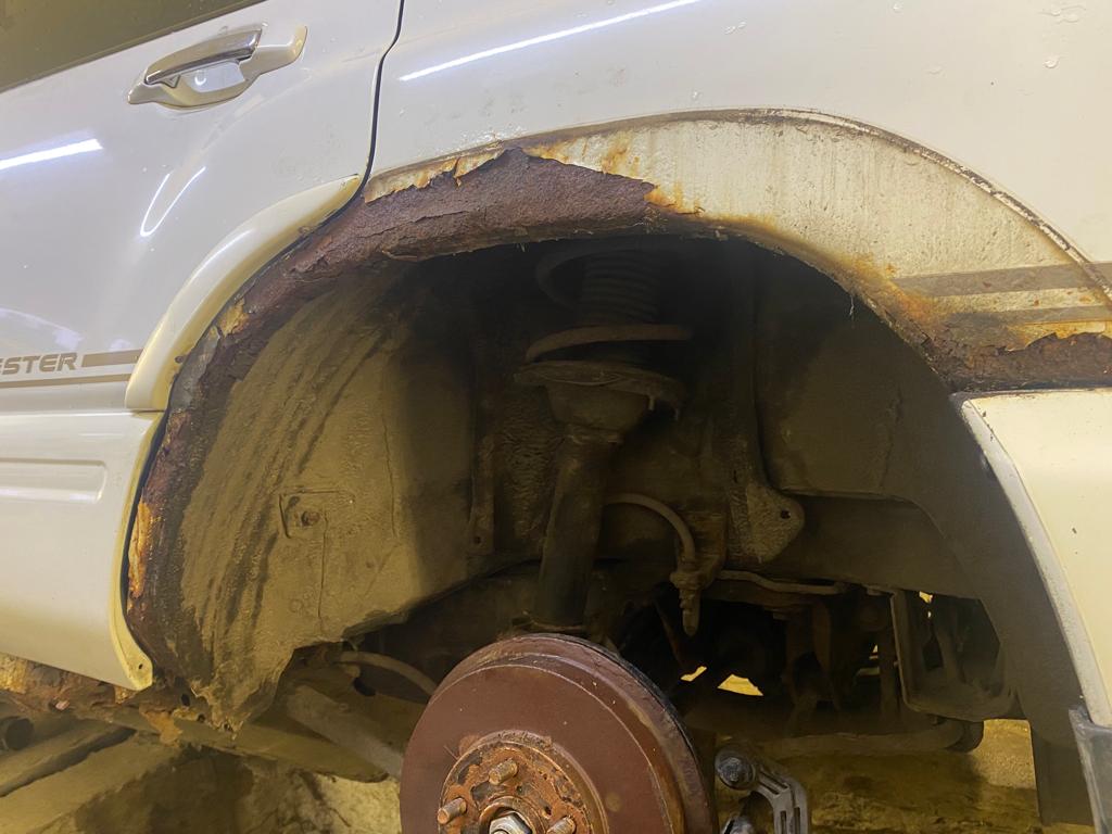

Желательно СЗАО. Куплены ремонтные арки Polcar вот такие:

Конечно, для это ремкомплекты и делают. Уже заменил, все хорошо получилось.

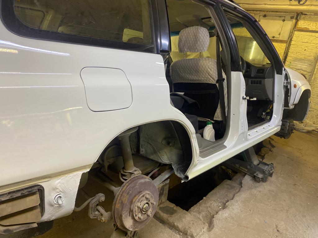

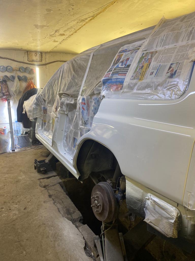

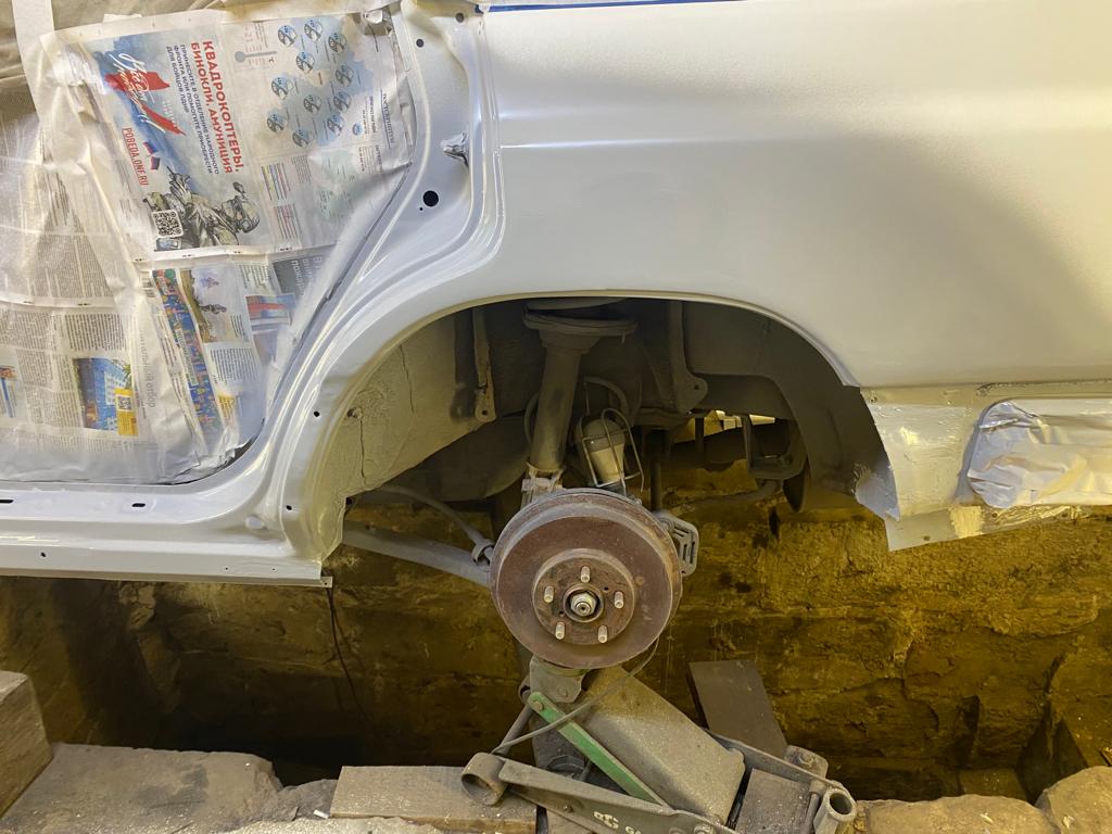

то есть не все крыло( или крылья ) срезать , ставить четверть а просто края?. а где делали? планирую заняться вопросом этим летом
SubaSF
2 Сен 2010
626
19
Делал у частного мастера в Тушино. могу дать телефон если интересно. Арки Polcar 824084-5 824083-5 https://catalog.polcar.com

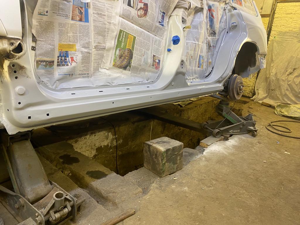

Спасибо Большое ! А кроме арок ничего больше не делали? Да. контакт можно в личку, Как сейчас состояние? Новая ржавчина не проявилась?
SubaSF
2 Сен 2010
626
19

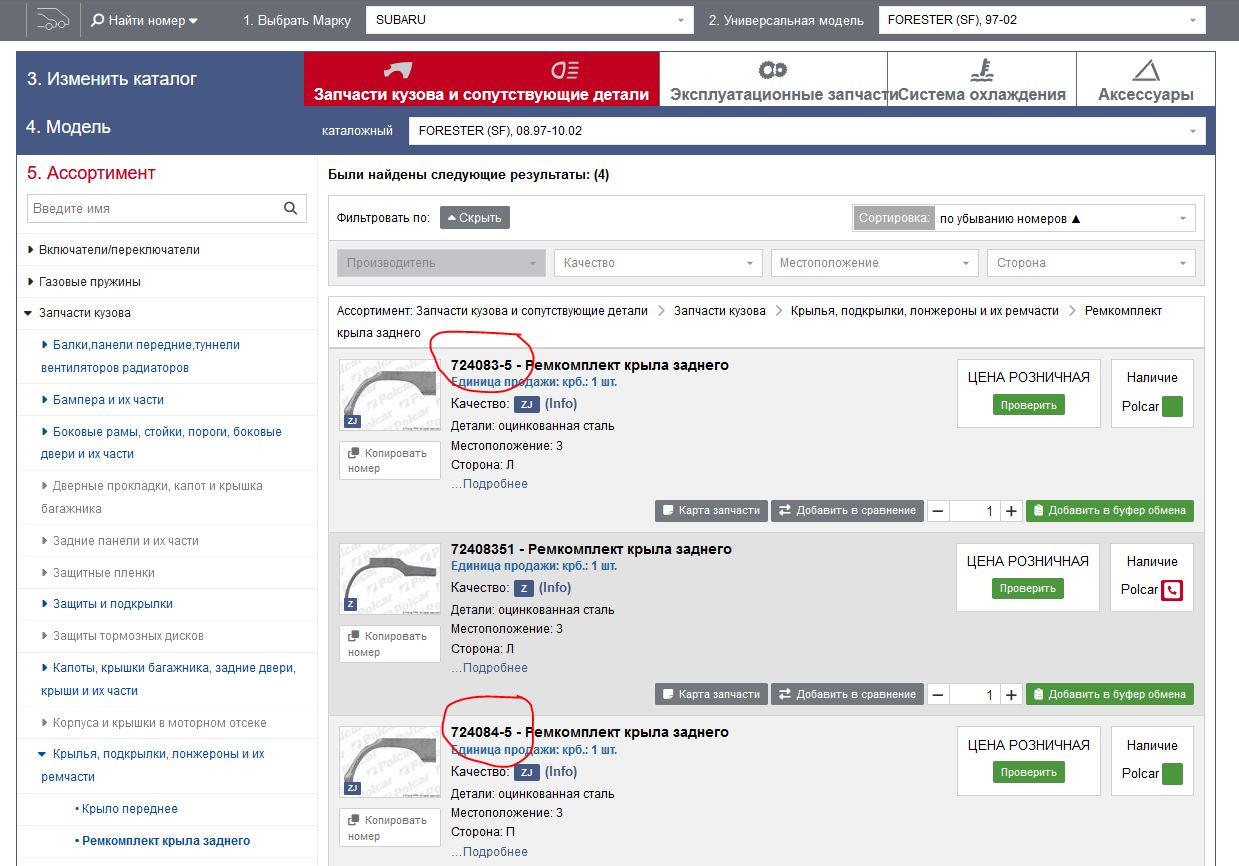

Еще пороги, но их мастер сам покупал, после зимы ничего не заржавело. Прошу прощения номера не те дал

да понял у вас SF модификация. я чет глянул по модели SG, там почемуто 2 разные арки каталог выдает. не совсем понял почему. арка состоит из 2х частей чтоли? вам мастер разбирал весь салон?
SubaSF
2 Сен 2010
626
19
На SF тоже два варианта арок есть, я думаю это разные производители. Надо выбирать более похожую на родную геометрию. Салон не разбирали, только двери сняли и пластик с порогов ну и бампер задний.
чет както определить сложновато по фото какая подойдет. а они на кузове вообще съемные чтоли? или отрезаются?
