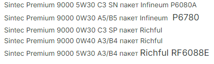

2. Какое-нибудь подтверждение, что Синтек использует пакеты присадок одного из этих производителей есть ? И это использование стабильно во всех партиях, без замен ?
Конечно , на ойле люди копья ломают обсуждая Sintec Premium 9000 0W-20 C5 SN Plus - на каком пакете оно и по итогам обсуждения сошлись, что вроде , что именно Премиум С5 на Инфиниуме, потому как в нем есть цирконий как маркер соответствия WV 508. При этом официальных данных от Синтека нет по этому вопросу.
А вот касаемо остальной линейки , в т.ч. 0-20 и 5-30 SP и ILSAC - там Китайский Ричфул никем не тестируемый кроме самого Синтека и самого Ричфула.
По данным на Ойле и в 9000 серии не везде Инфениум
Ситуация динамично меняется как в одну, так и в другую сторону.
Синтек конечно молодцы, что крутятся, но мне вот совсем не хочется следить за всем этим и мониторить форумы перед покупкой масла.

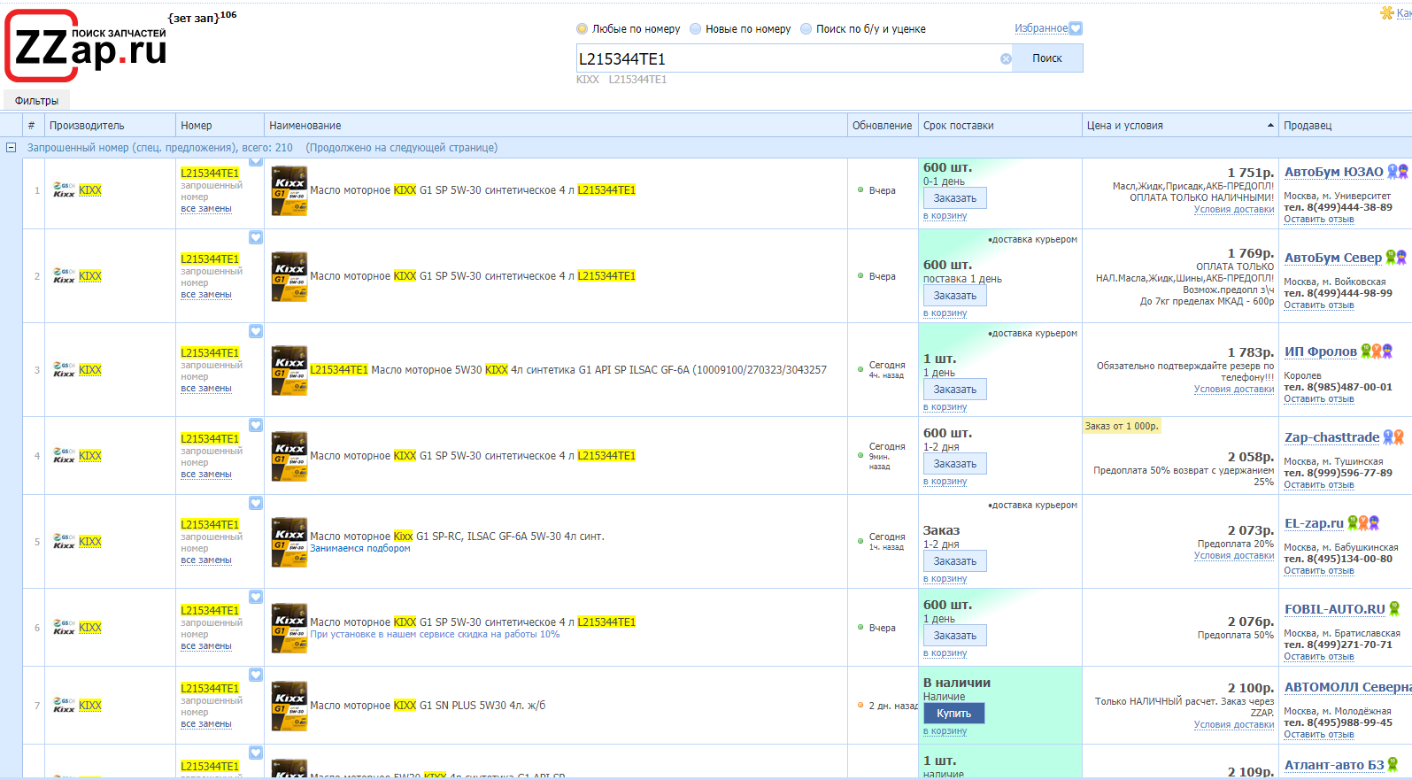

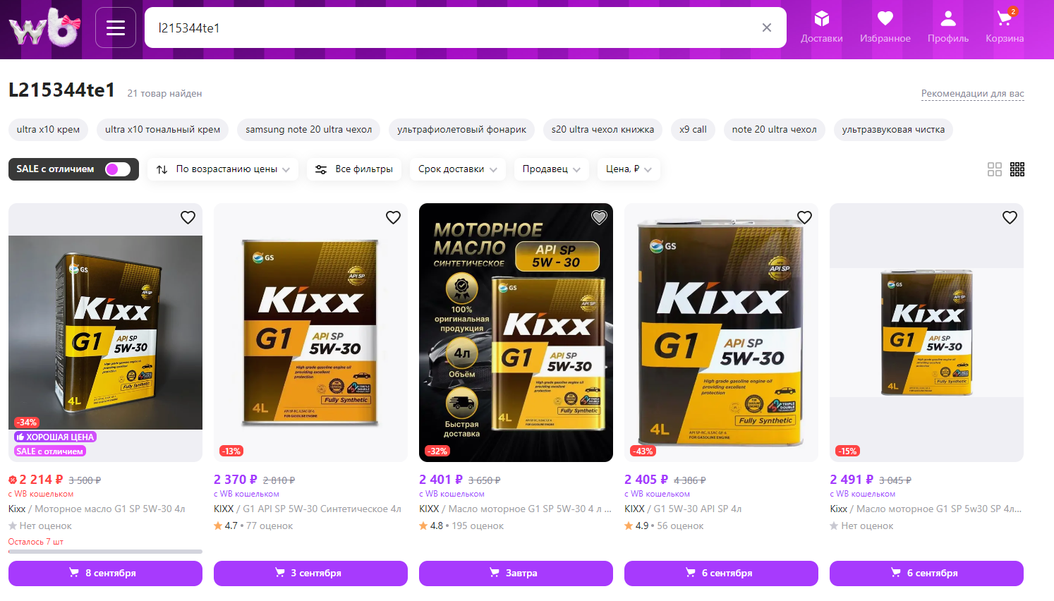

От куда могут быть из Кореи цены в 2т.р? Логика не прослеживается.
Ценовая политика Корейцев такая или наши цены завышают. Но факт остается фактом. Совсем недавно Лукойл за 3600р продавали. Откуда такая цена была ? Сейчас хоть облагоразумились и снизили до 2170р. Т.о. цена стала как на Корейские S-oil и KIXX/ Вот и решайте что за одну и туже сумму лучше взять - Корейское с гарантированным пакетом и составом или Синтек-Лукойл непонятно из чего сделанные.

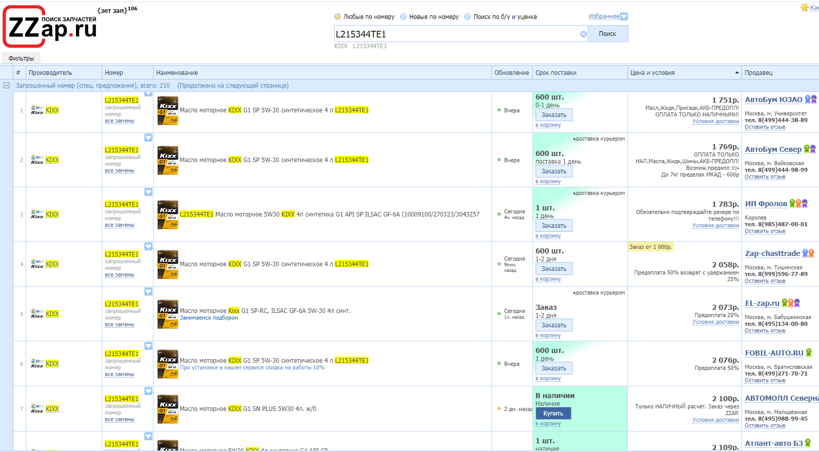

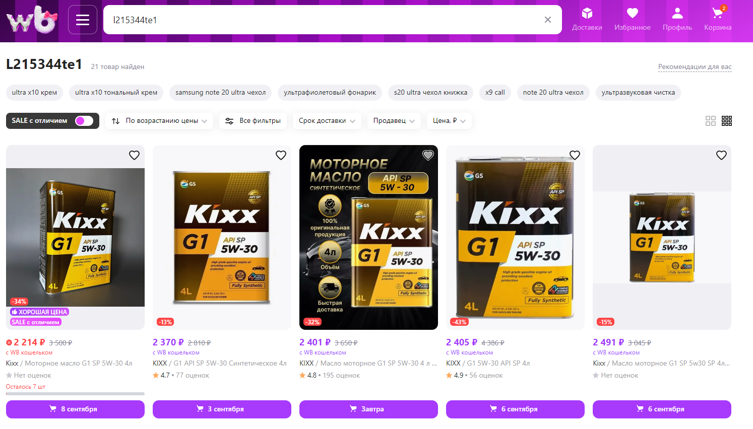

Удачи

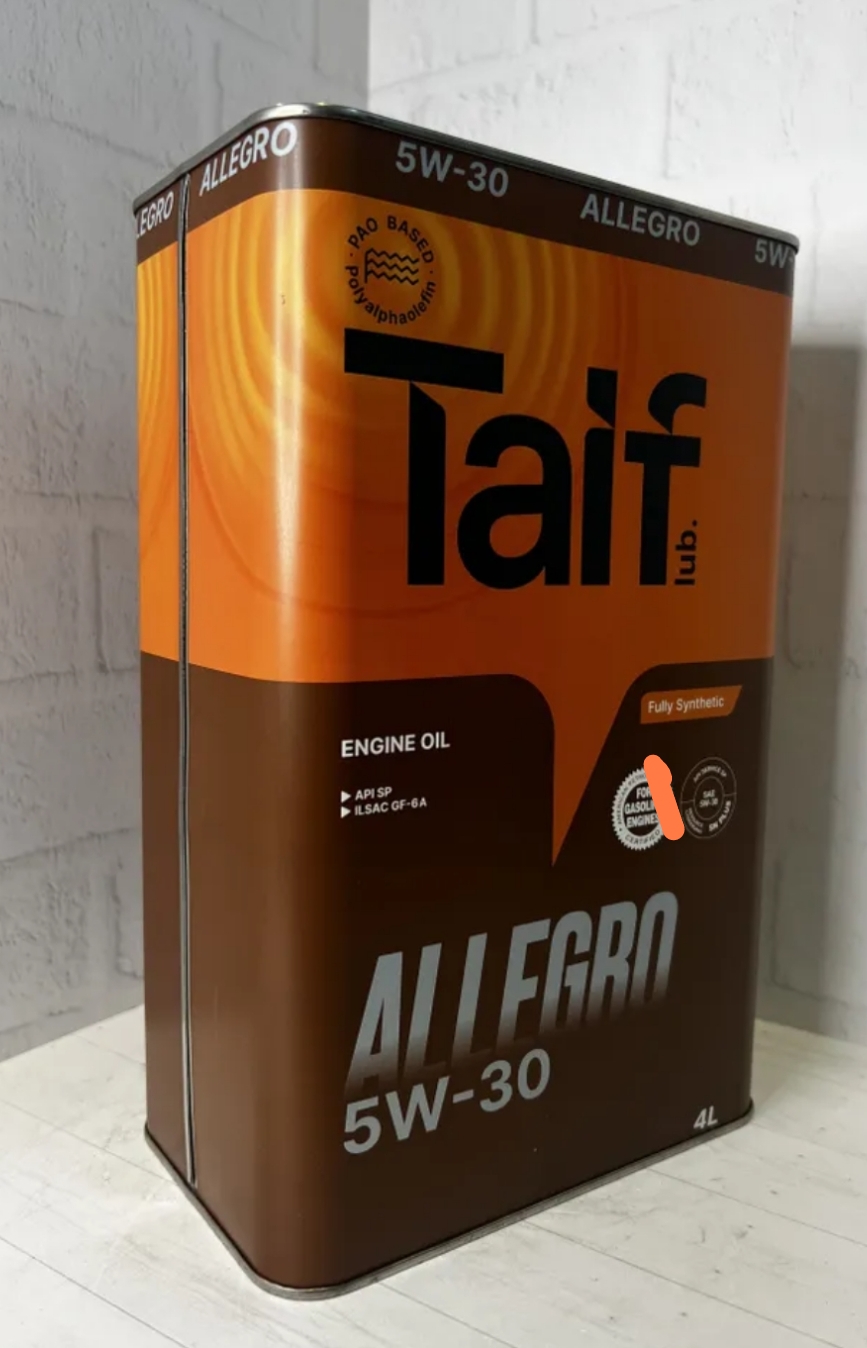

Я один Taif Allegro залил (5w30 pao SN+) за 1650р/4л?🤣🤣🤣
    383.7 KB · Просмотры: 714
2,401
364
Странно, почему SN+ ?, уже давно SP выпускают............
Пакет присадок Richful RF 6188E
Учесть мнение, что быстро может сработаться щелочное и потому со сменой через 5-6т.км. затягивать не стоит. https://www.oil-club.ru/forum/topic...pi-sp-svezhee/?do=findComment&comment=2134553
И вообще, почитать там всю тему про него, с 1 стр., если действительно интересно, особенно по анализу 2023 г. Если в новых сортах есть желание ковыряться. До 22г там с составом базы тоже было все не просто.
