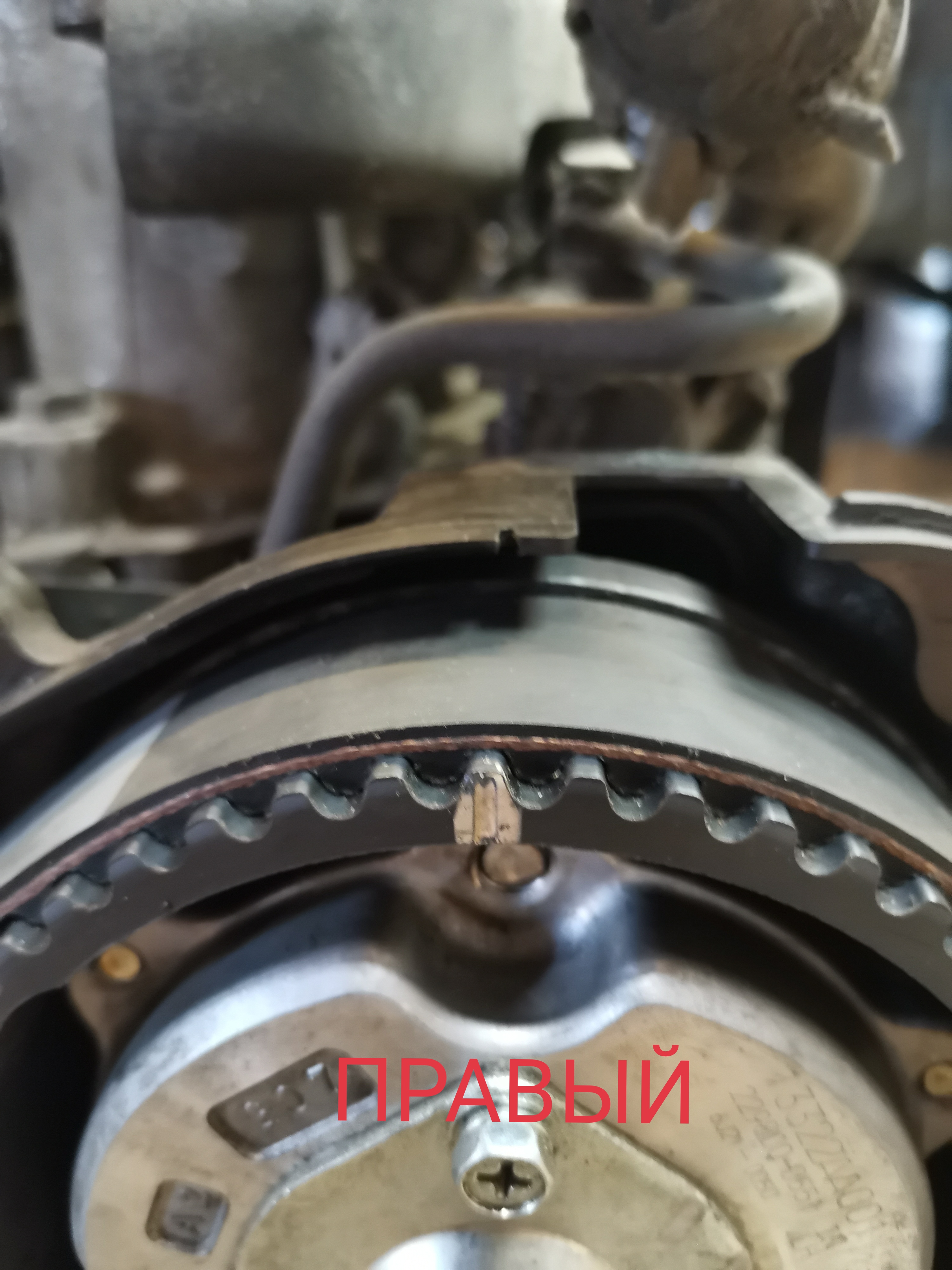

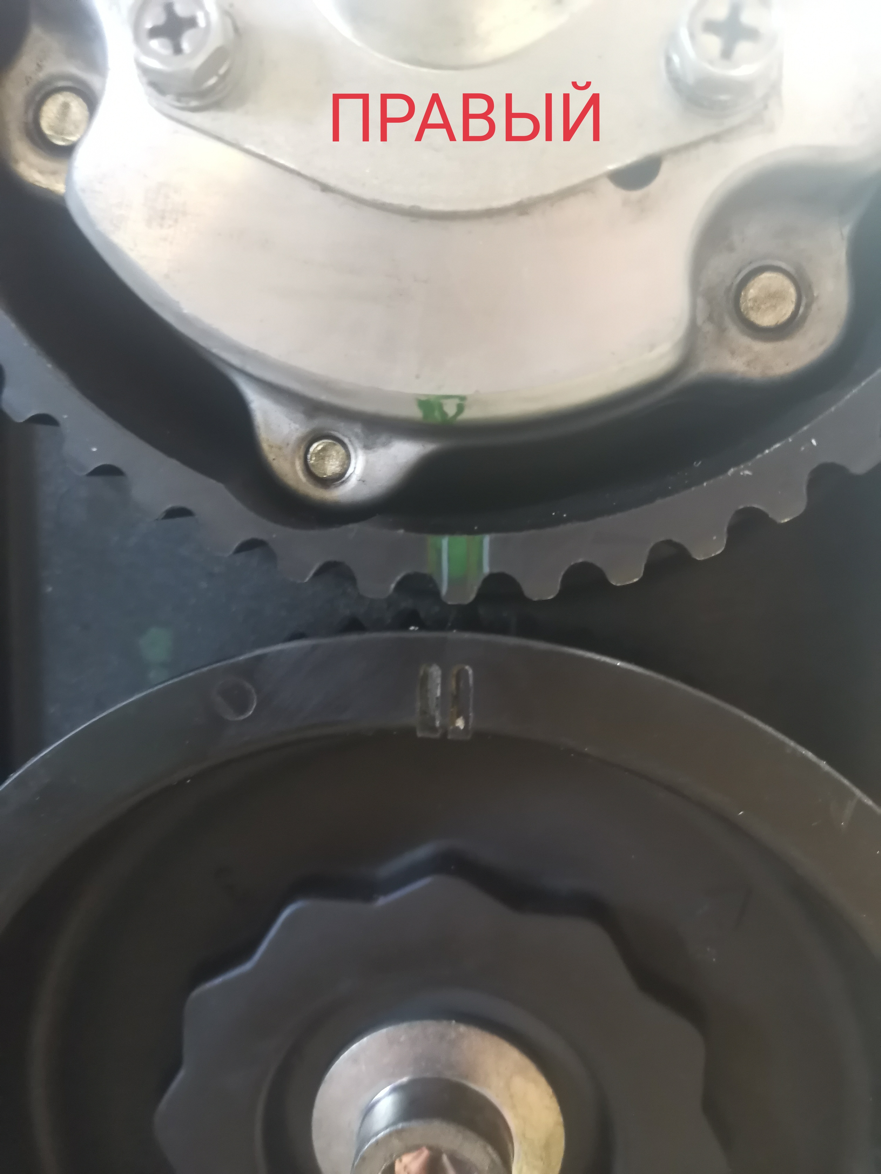

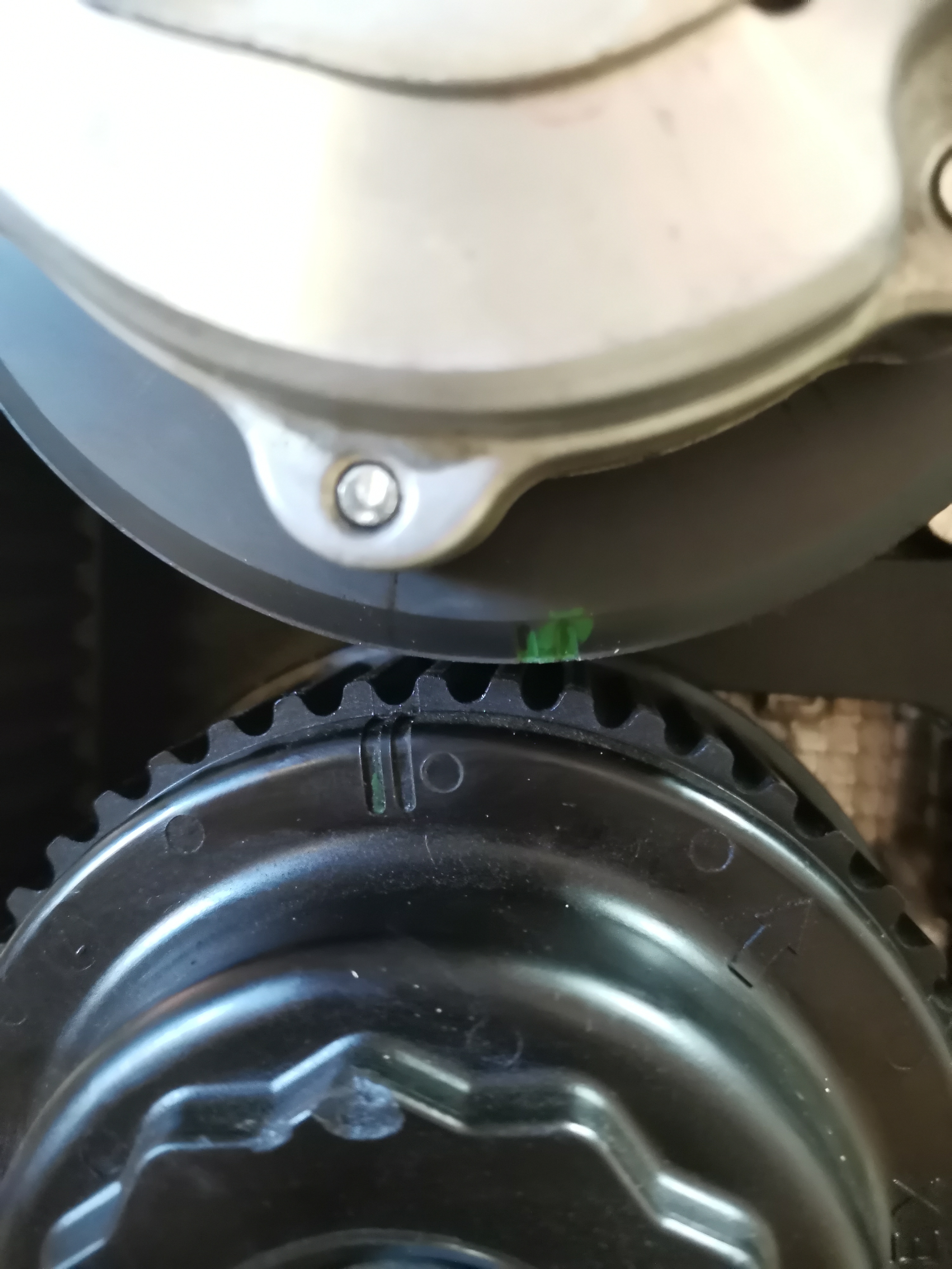

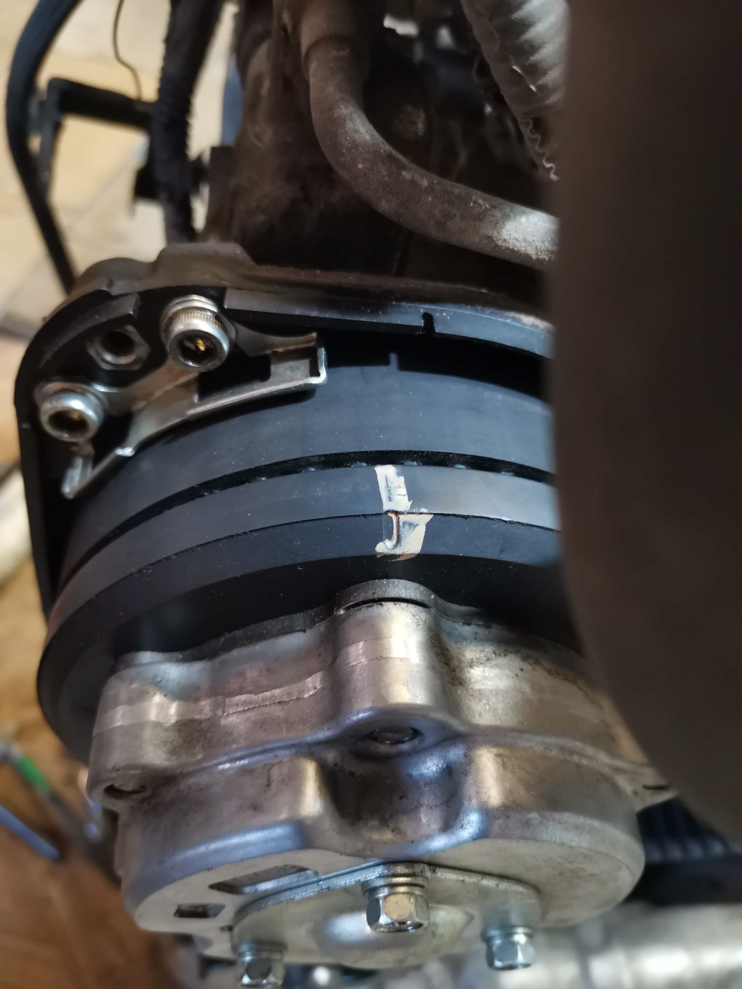

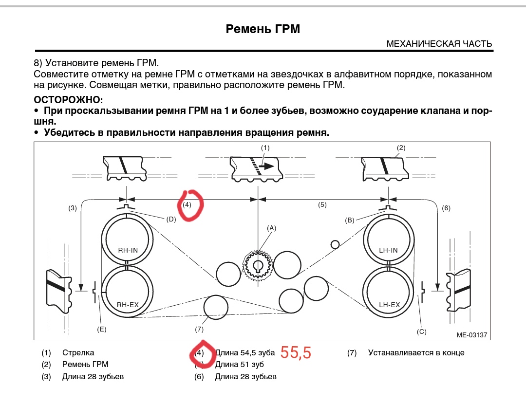

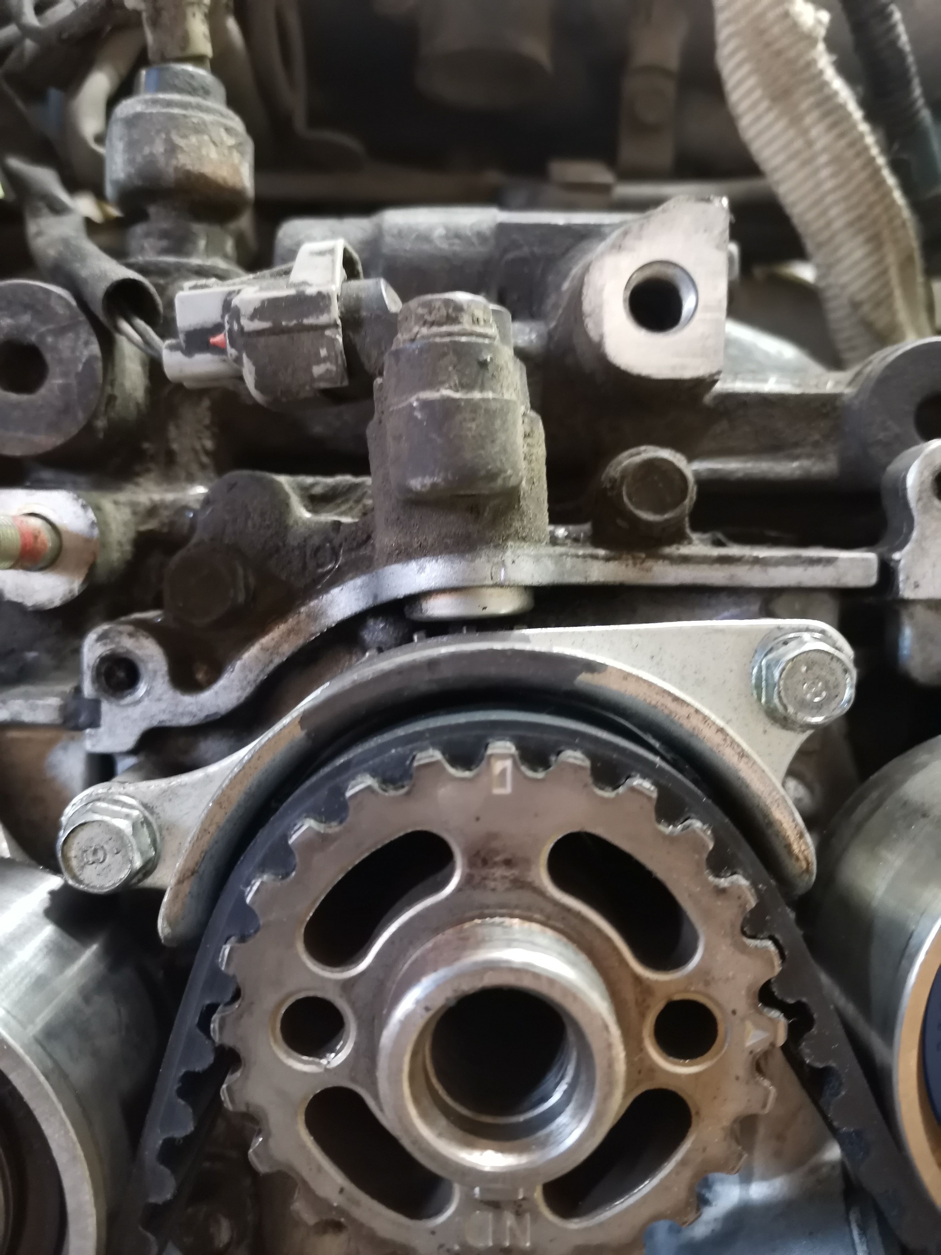

IMG_20220706_201412.jpgIMG_20220706_201434.jpgIMG_20220706_201405.jpgScreenshot_20220706_201851_com.adobe.reader_edit_242463121991127.jpgIMG_20220706_201316_edit_242187179607836.jpgIMG_20220706_201340_edit_242264156785429.jpgМенял сегодня грм и возникла проблема с метками. Ремень который стоял раньшн сдвинут на 1 зуб. Новый ремень марки continental с метками, сверял количество зубьев на старом ремне и на новом(всё сходится), сверял количество зубьев между метками на новом ремне с руководством (всё сходится), на старом и новом ремне различается только расстояние от звездочки коленчатого вала и левой верхней звездочкой распределительного вала (между верхним и нижним валом зубья сходятся) (см. Фото) . Проблема состоит в том, что при сопоставлении меток нового ремня и распред. валов уходит левая пара на 1 зуб, тем самым теряются метки. Подскажите как ставить? На старом ремне все метки сходились. Что в приоритете метки ремня или валов?

В приоритете метки валов.Рекомендован оригинальный ремень, во избежание..Метку зубчатого ролика выставлял с помощью зеркала, как помню.Все IMHO)
Тоже так думал. Сегодня перекину на зуб, сделаю как было на старом ремне. Меня удивило то, что по какой-то причине количество зубьев мажду звездой коленвала и левой звездой распрдедвала увеличилось на 1 зуб. Может с завода так?

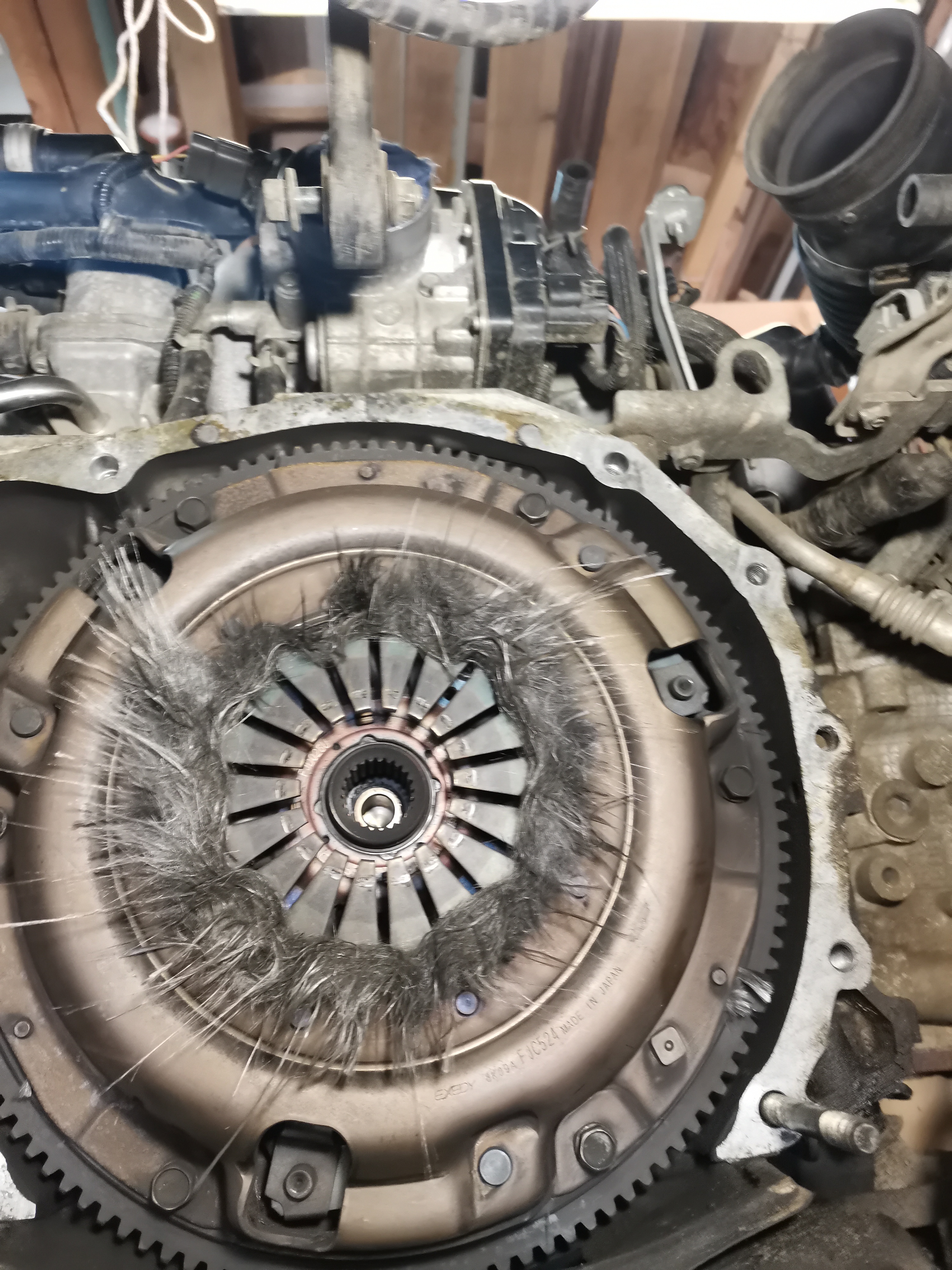

P.S.двигатель у меня снят, поэтому проблем с видимостью меток нет. Когда менял сцепление решил и двигатель сдёрнуть. Владею субару недавно и решил всё посмотреть что да как, свечи проверить.
P.P.S. Небольшой "подарок"(сцепление) мне оставил предыдущий владелец

Это он туда голубя намотал?)))

а что это за волосня в карзине? крысу расплющило?
