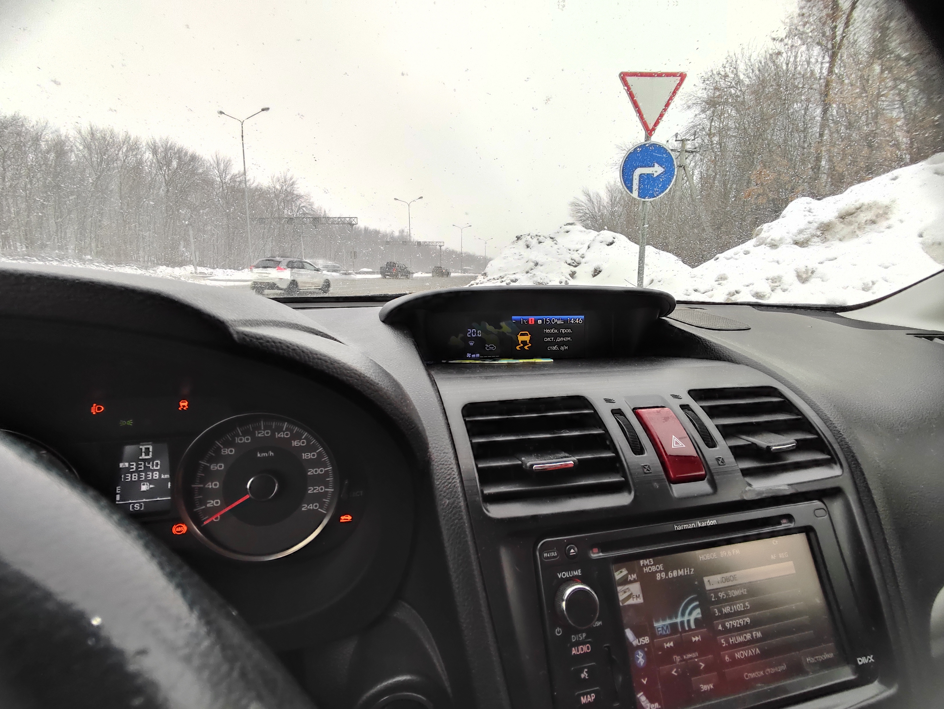

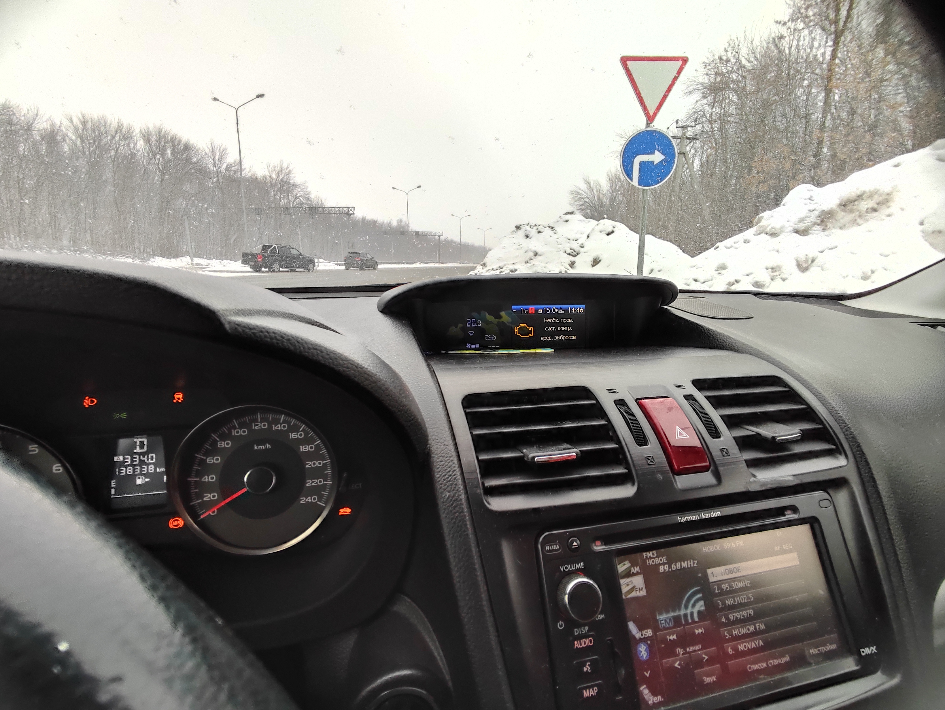

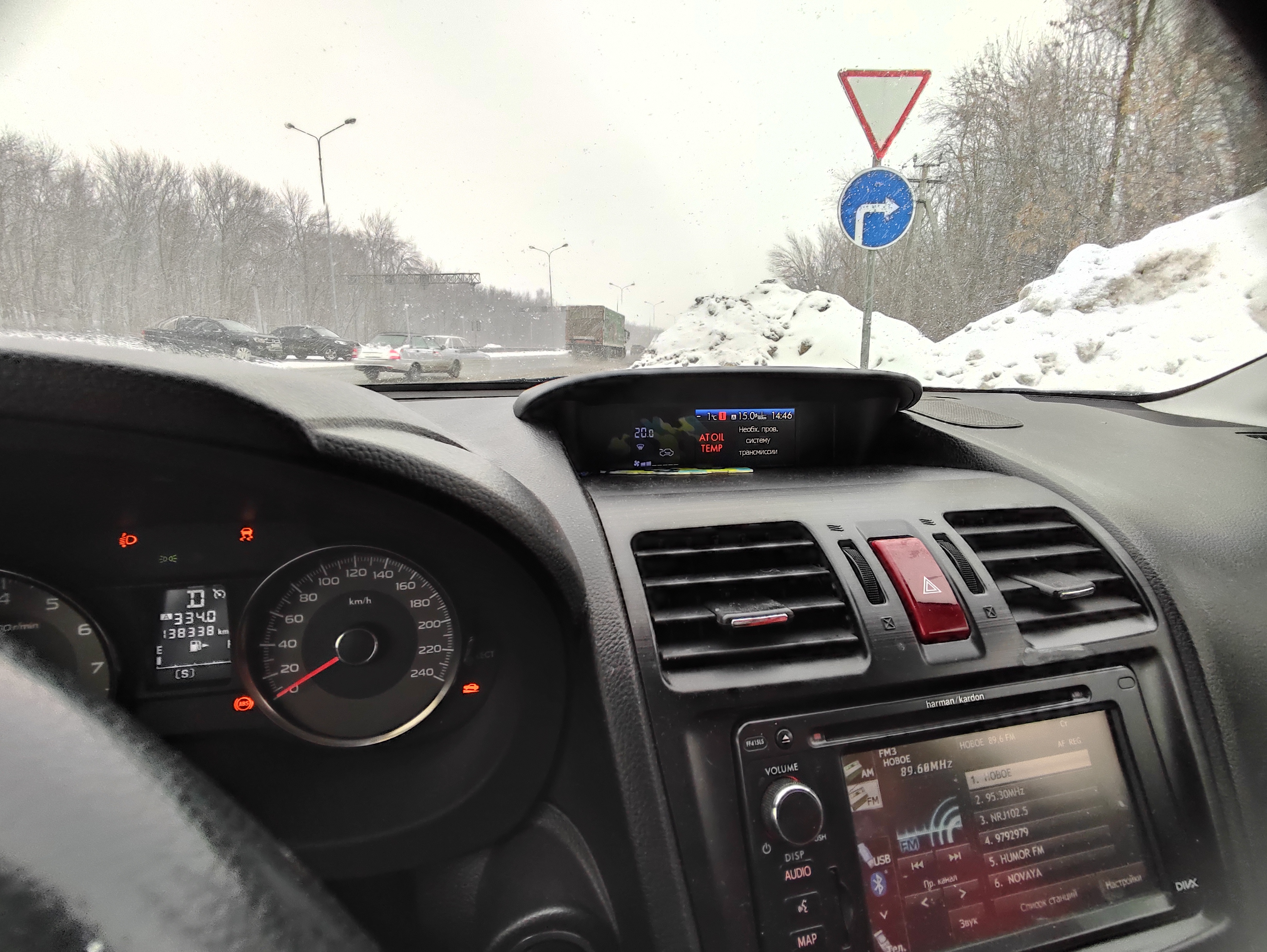

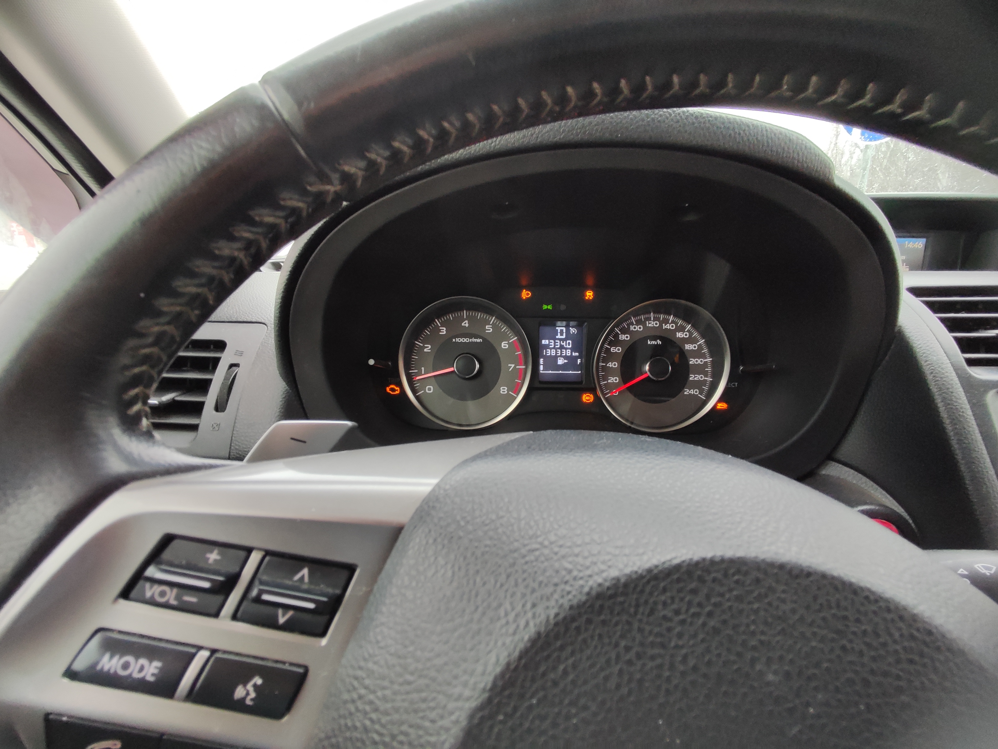

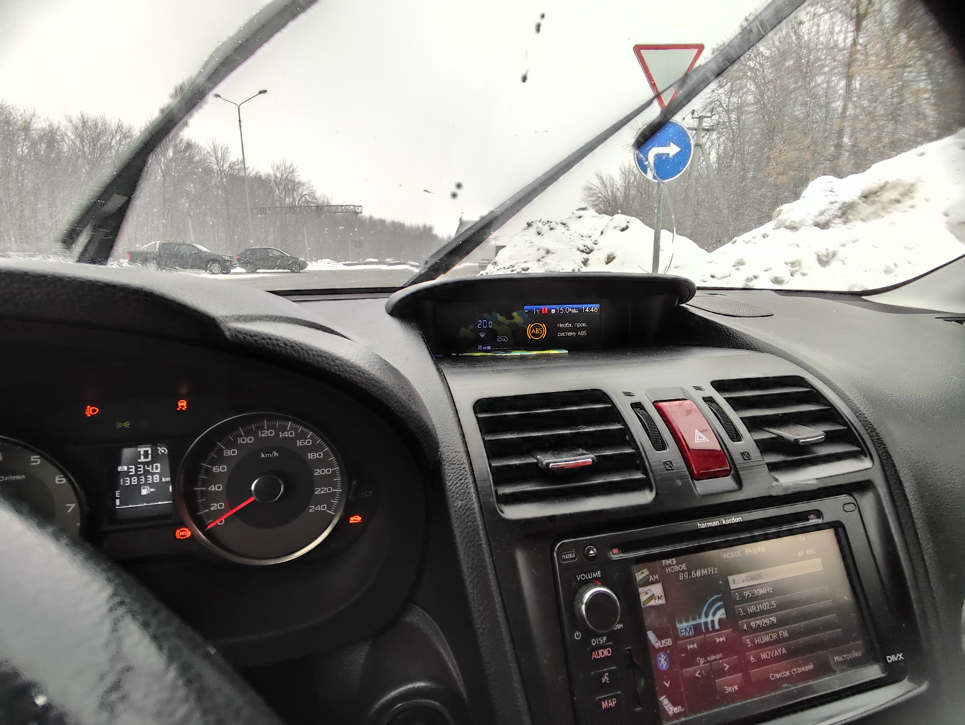

Доброго времени суток форумчане.
Я уже 4 год являюсь собственником Subary Forester 2,5 l , 2013 г.в. В последние два месяца что-то судить начала авто. Выскакивает проблема следующая. Во влажную погоду (0, и выше +), при движении по лужам загорается гирлянда на панеле приборов: ABS, чек, система динам. стабилизации, помощь при подъёме. сегодня тестером поймал ошибку Р2750. Которая благополучно была сброшена. Но при повторном проезде по луже опять повторилась гирлянда. Также сегодня ещё загорелся индикатор регулировки фар. Кто-то может сталкивался? Помогите ребята

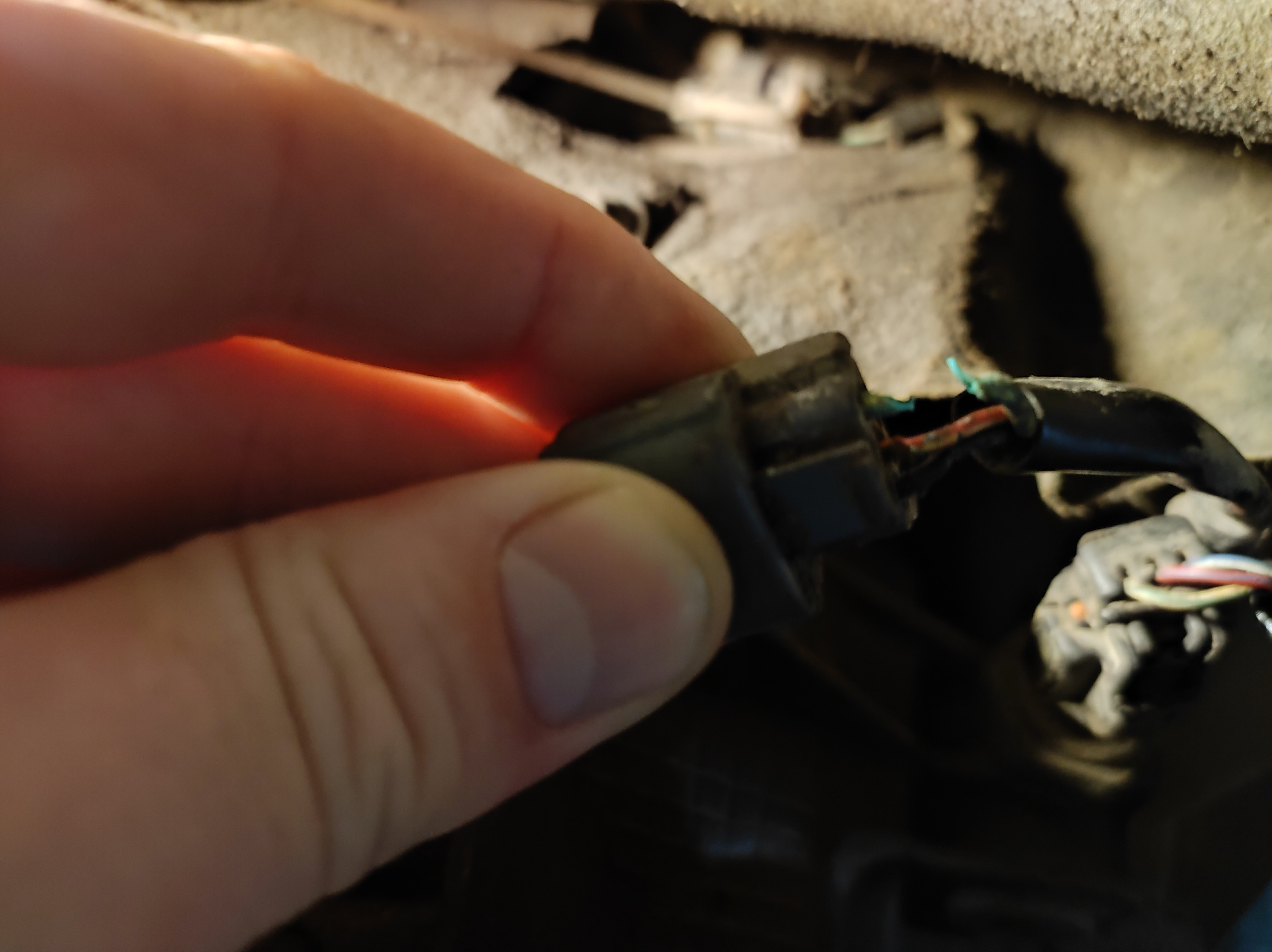

Доброго вечера!!! Методом исключения были устранены все ошибки кроме ошибок по коробке. Осмотрели все датчики на ней и обнаружили повреждённый кабель к датчику. (По моему мнению это как раз "рукастые" мастера Самарского сервиса постарались... Т.к. в недавнем прошлом был ремонт коробки). Запаяли, заизолировали, просушили все датчики, куда могли достать и силиконом набрызгали. Пока все норм.
