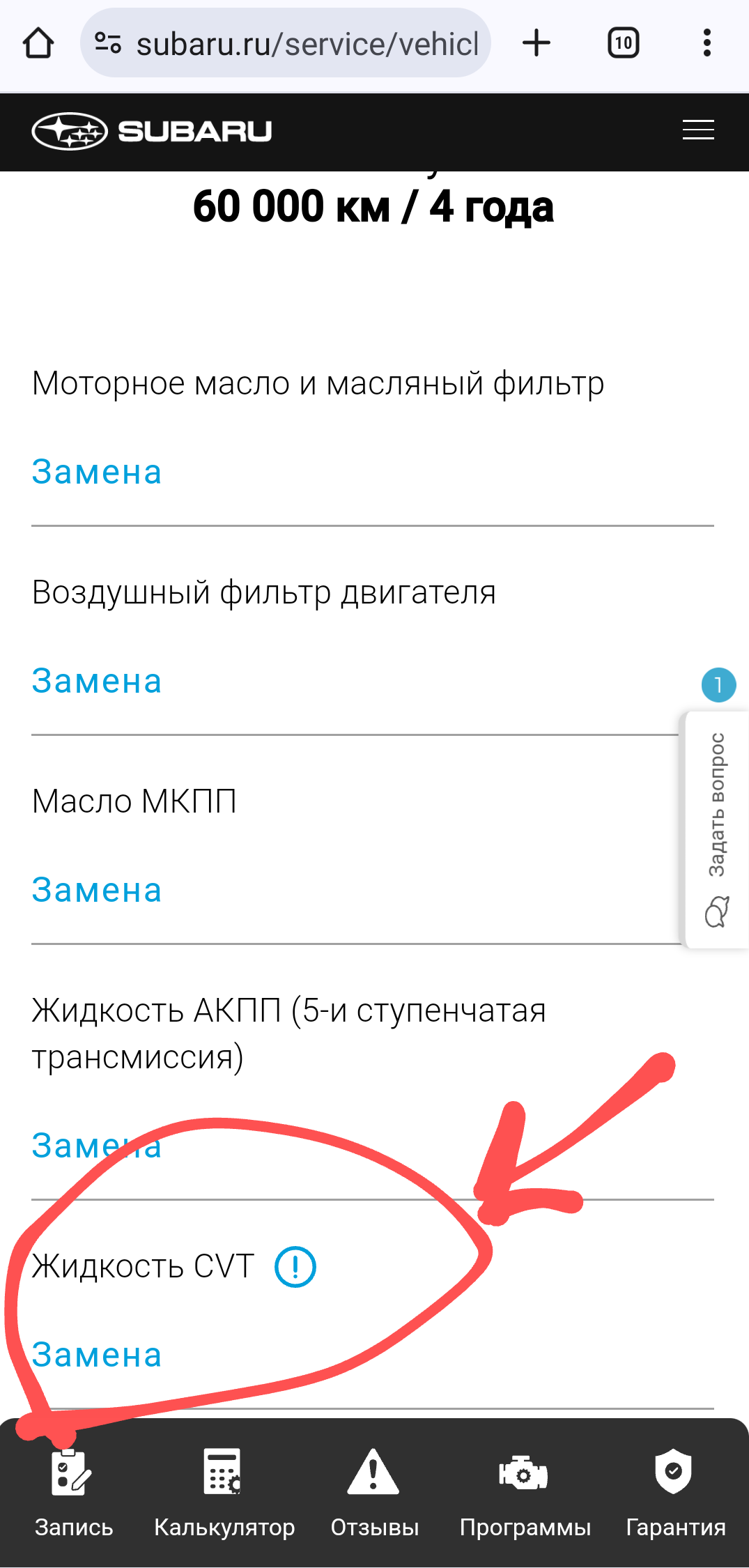

На фото указана периодичность замены в АКПП Е4АТ (сноской дано примечание для Легаси 04-06MY)
У вас- CVT.
PS скрин с subaru.ru с актуальной периодичностью прилагается
