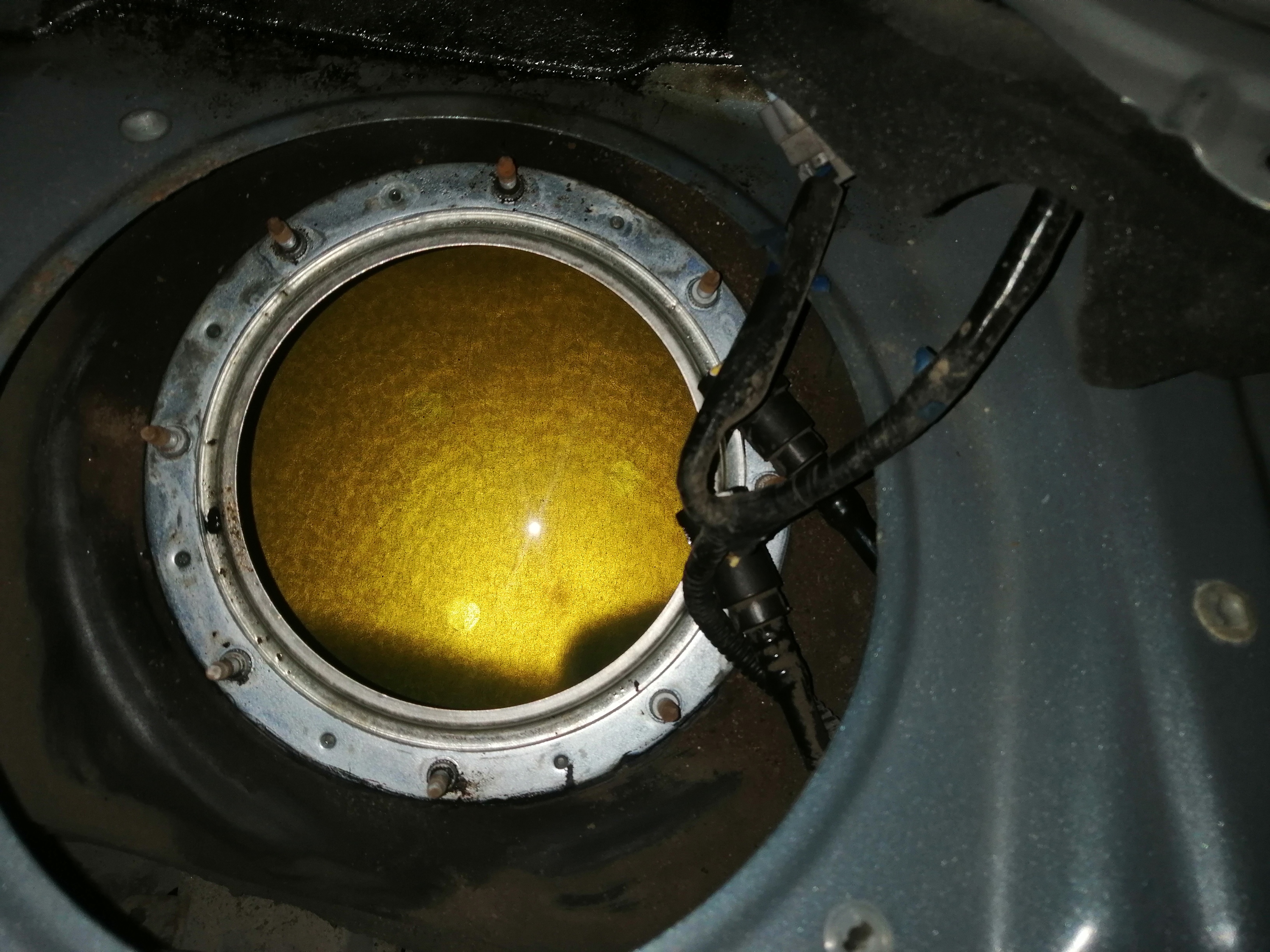

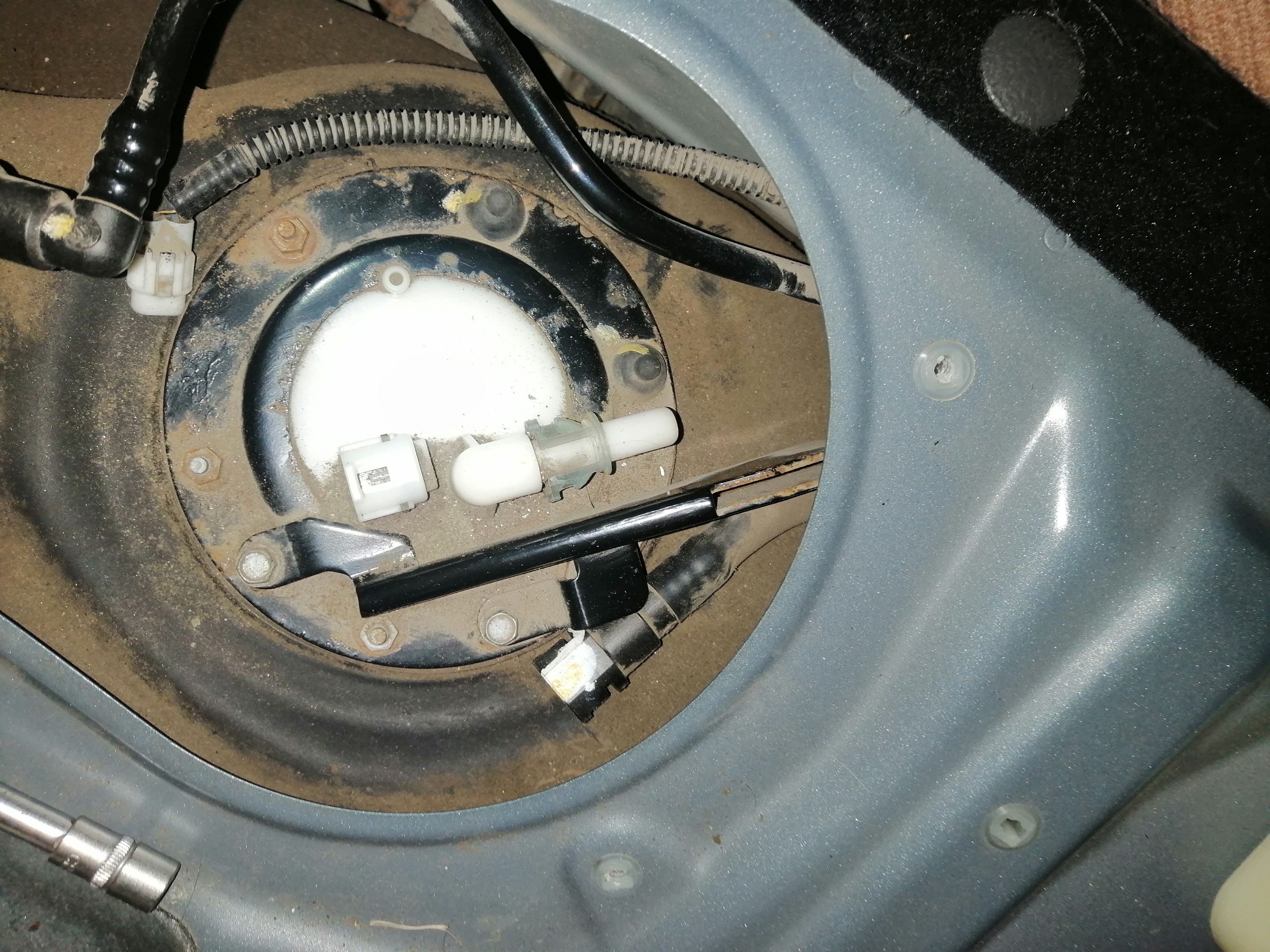

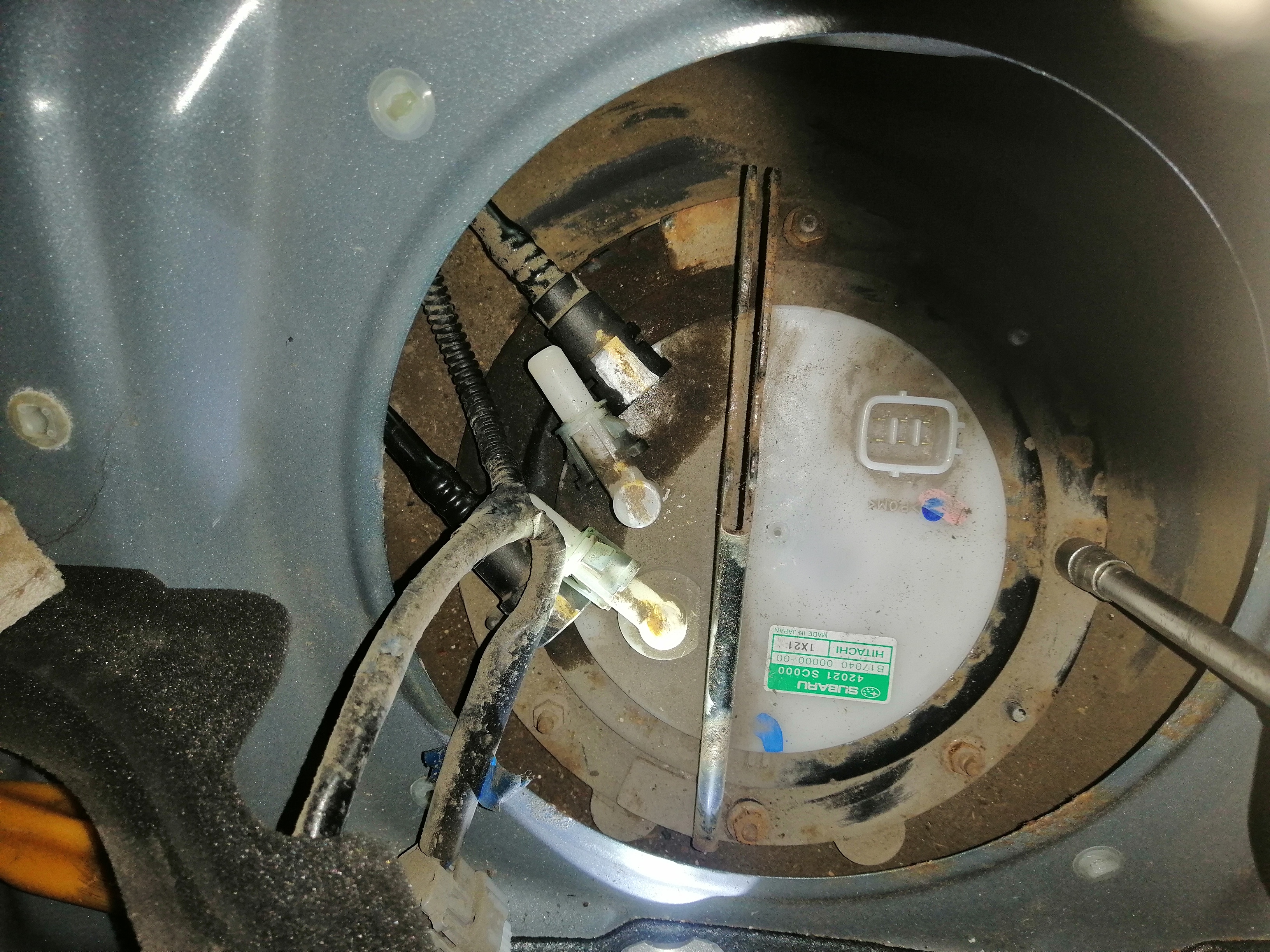

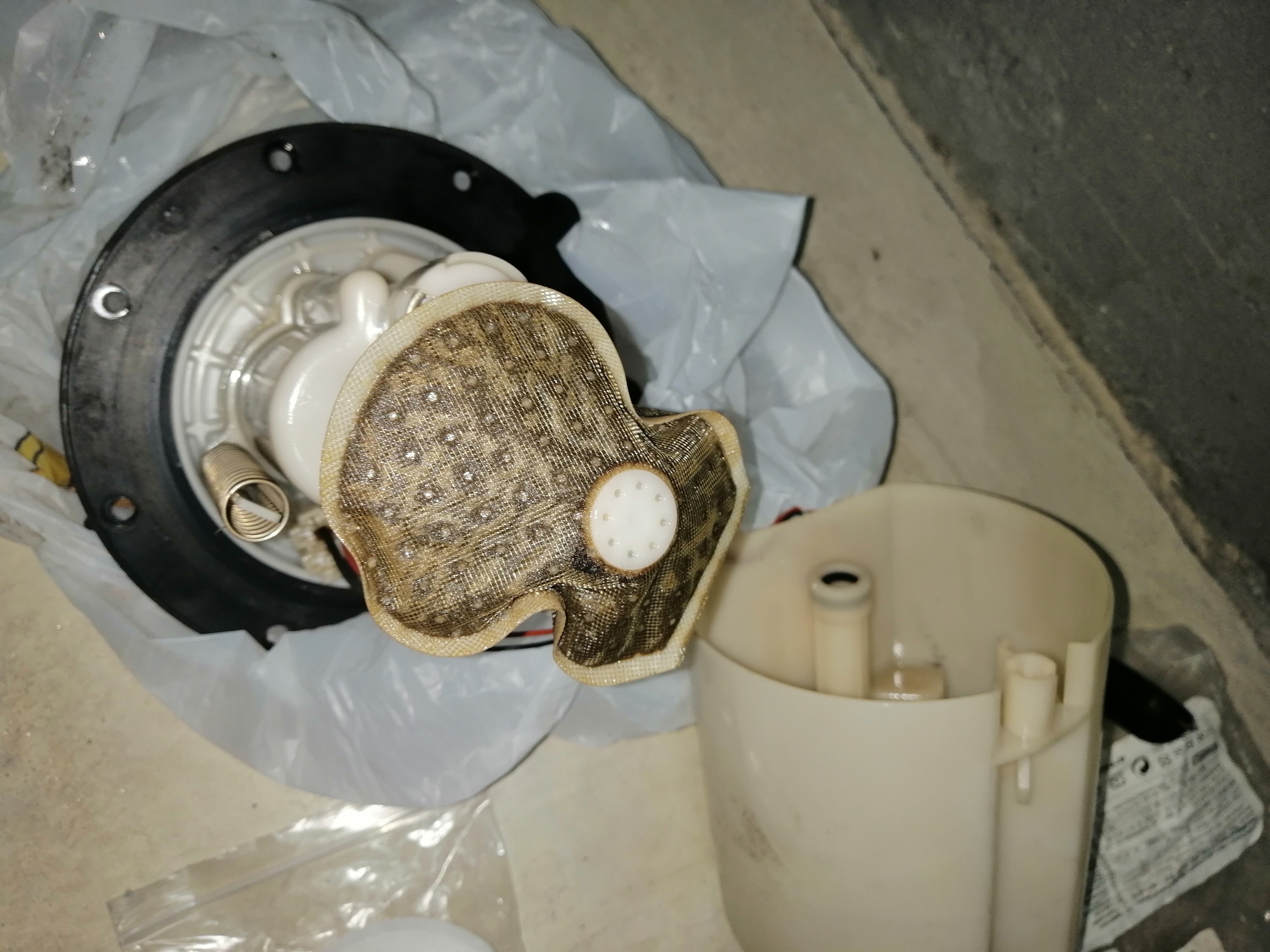

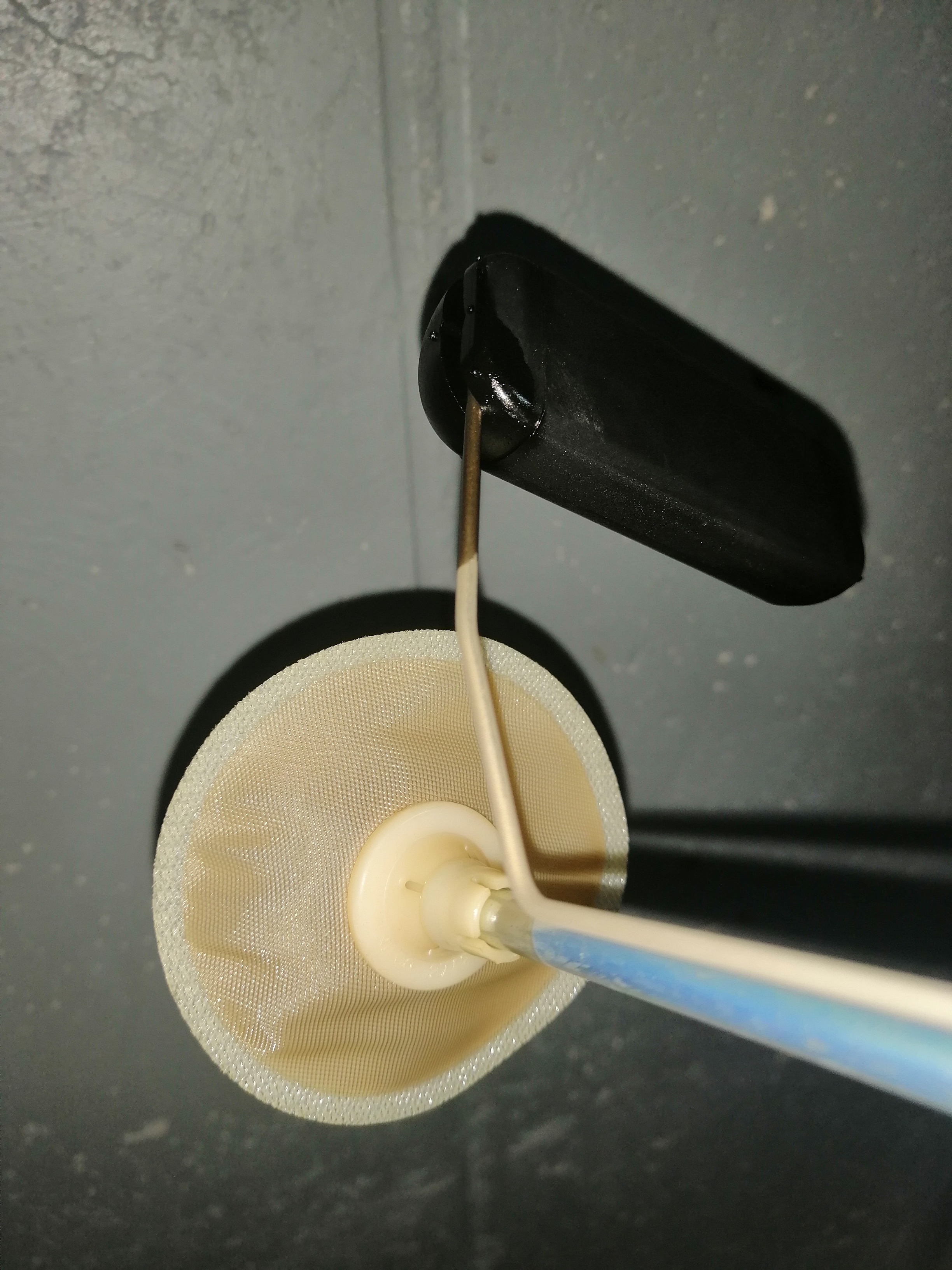

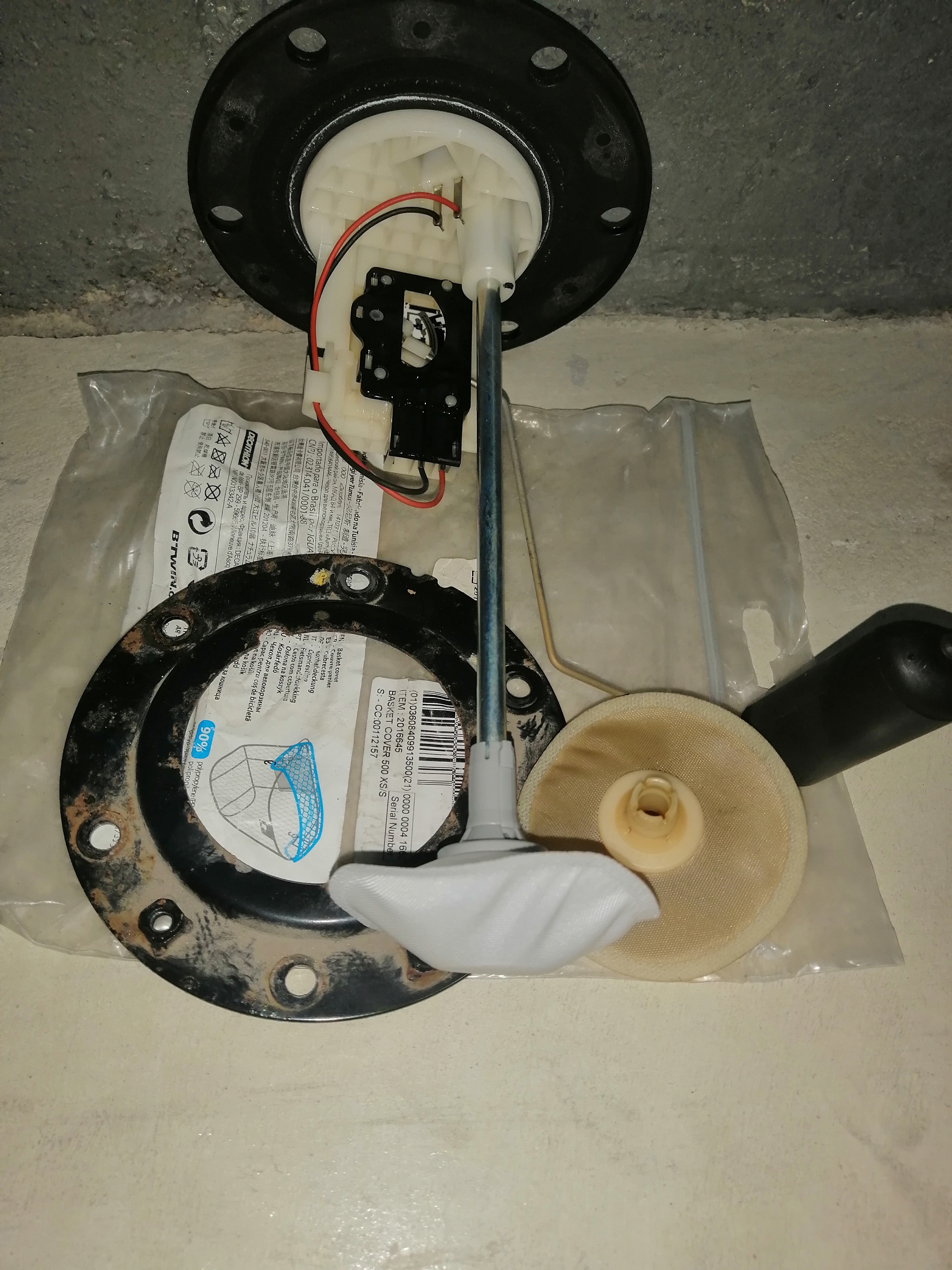

Пробег 108тк. Решил поменять просто так, симптомов никаких не было. Левая сетка оригинал, правая аналог. 715р за все.
Работа, а делал впервые, заняла час времени.
Сетка слева как новая, сетка справа умеренно грязная. Бак чистейший. До меня никто не менял, метки на болотах на месте. В целом можно было не трогать.
